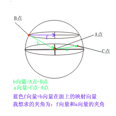

老大问个数学问题,关于向量的夹角
已知2个向量,向量A,向量B
先单位化这2个向量(把模单位化为1)
然后在把这两个向量点乘,得到两向量的“余弦值”
再进行把这个“余弦值”进行“反余弦”acosf(余弦值)是不是得出来的就是这2个向量的夹角?
我怎么用在程序里算的不准呢。。。汗
发表于 2008-5-1 23:22
Q 发现我以前的一个错误,图解下
不过发现这个错误后再算的角度感觉还是不正确

发表于 2008-8-18 23:36
呵呵,按楼主的算法算出来的确实是a,b向量的夹角。只不过不是以度为单位的,而是以派为单位的。既:算出来的结果如果为3.14,则夹角为180度。
