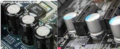

主板上的滤波电容主要起到滤波的作用。由于劣质的电解电容容易产生爆裂的情况,导致主板稳定性下降,因此使用安全系数更高的固态电容对提高主板的稳定性更为有效但成本也更高。
(21.52 KB)
2007-7-11 20:42
电解电容 固态电容

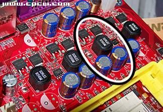

以CPU供电模块为例,采用更多相数(一般两个场效应管、1个电感线圈和两颗电容组成单相供电)的设计能够获得更好的滤波性能,更大功率的输出以及更低的发热量。就好像两个人(两相供电)和4个人(4相供电)担500斤(供电电流)的东西,前者每个人累而且不能支撑太久,如果长期从事这项工作,人的身体会拖垮,就会出很多毛病(不稳定);后者的每个人轻松很多而且也能工作很长时间,再加100斤重量都能承受(超频)。我们再把这种思路延伸一下,如果每一个主要部件都设置了独立的供电模块,部件的稳定性以及超频能力会更好。但事实上有些厂商为了降低主板的成本,会把多个部件共用一个供电模块或者直接采用主机电源供电,这对于主板稳定性肯定有影响。
(29.46 KB)
2007-7-11 20:42
(四相供电中的一相)

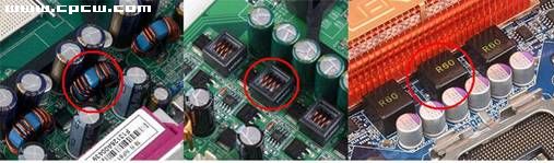

小知识:电感线圈种类
我们在市面上常常会看到下面三种形式的电感:开放式、半封闭式、全封闭式。半封闭式电感和全封闭式电感防电磁波辐射性能更强。防电磁波辐射性能更强的电感的使用为主板提供更高的电压精度以及更好的超频能力,但主板采用的电感类型影响主板的超频性能是有限的,并不影响默认频率下的稳定工作,因此普通用户不必太在意电感线圈类型的差别。
(27.94 KB)
2007-7-11 20:42
从左到右:开放式电感、半封闭式电感、全封闭式电感

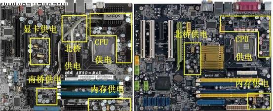

主板各部件的供电模块决定了主板的稳定性,在一定程度上影响了主板的超频能力。最理想的情况是对主板上各个主要部件分别设置专用的供电电路。下图为主板供电模块优劣的对比。左边这幅图五大供电模块一应俱全,而相比之下,右边这块主板的显卡和南桥供电模块就省得干干净净了,做工不好。所以左图这块主板的超频性能和稳定性更好。
(46.96 KB)
2007-7-11 20:42
(主板供电的优劣对比)
