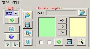

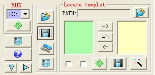

如图示,在本机运行的程序,因为图样是根据本机的系统底色来做的,显示就没问题,但是在其他机器上运行的因为系统的底色不一样,背景就出来了,无比难看
,但是一般的软件好像没有这个问题,安装上之后不管你电脑的系统颜色是怎样设定的都只会显示彩色部分,是不是图样的制作有讲究呢?恳请高手指教!

发表于 2006-12-28 10:53
所以,关系按钮背景不要设置成系统颜色
还有,你的图片可能处理的不好,最好做成16色或256色的,这样比较也控制,特别注意,不能是JPEG和GIF,要做成BMP的.

发表于 2006-12-28 11:12
图标文件都是BMP的,但是有没办法让图标跟随系统的底色走呢?像第一张图片那样,比较好看啊!如果背景色不跟系统底色一样的话就全部跟第二张那样了,那还不如不用图标的好,一般软件的图标是怎么做的呢?

发表于 2006-12-28 13:25
图标的颜色可以设置成16色,会好一些.
你还可以用ICO文件

发表于 2006-12-28 14:09
问题已解决,用透明ICO,多谢老大指点!
