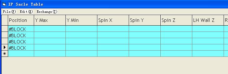

如图示,可以在表格中输入内容,按键盘向下键就可以添加一行,行数不定,然后可以将输入的数据保存为文本,请问老大这是哪个控件做的,或者有没有别的方法能实现这种效果,主要就是行数不一定有多少

DBGRID或是DataGrid
试了试,datagrid可以达到目的,有一个问题,列可以预先设定好,但行是不固定的,datagrid有一个ONADDNEW事件,是加行的,但是如何手动加行来激发这个事件呢,还请版主指点
如果设置好数据源之后,系统可以自动加行的,有一个属性DataGrid1.AllowAddNew=True即可。
如果程序对记录操作后(添加、删除、修改),请DataGrid1.Refresh ,刷新一下。
那样的话是否DATAGRID必需绑定数据源才可用呢?如附件,并没有绑定任何的数据源,可以直接打开,然后file--new,比如from:3
to :15  basic model: 9  size :T,然后回车,就会出现所需的行数,然后可以在表格中填入数据,保存为文本文件,据我所知这个程序也是用VB编的,因为有些功能不够,想自己改做一个,还望版主指点!

那个用的不是datagrid,用的是Flexgrid。
MSFlexGrid,在工程中加入Microsoft FlexGrid Control 6.0
最开始的时候也用过MSFLEXGRID,但是也有一个问题,就是运行的时候表格不接受输入,不知道是不是设置问题还是本身就要代码来实现?
代码实现!

能帮忙指点一个方向吗?有没类似的代码可供参考,是不是很复杂啊?
